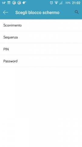

io non ho la possibilita' di togliere la schermata di blocco...???????
Successivamente come sarà possibile flashare gli aggiornamenti senza wipe? Al termine del wizard Aroma, lui stesso obbliga a wipeare tutto...
Io avevo già impostato senza nessun blocco schermo ma ora non ho neanche io la possibilità di mettere "nessuno".

rubesh
ho flashato nuovamente con archikernel ...non cambia niente
albeatri
Non capisco come sia possibile, la build è la stessa. Non può neanche influire il metodo di installazione (con o senza wipe) perché comunque la partizione /system, cioè la ROM, viene wippata e riscritta durante il flash.

rubesh
trovata la soluzione per togliere il blocco schermo:
andare in >profili di sistema > impostazioni del profilo > scorrere in fondo fino a >modalita' blocco schermo e disattivarlo..
a me funziona
