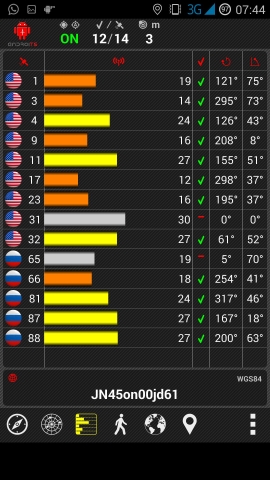

    Questo è il mio test... Non mi sembra male
    É all'incirca quello che ottenevo io prima dei problemi.
    Ultima modifica di d4n76; 28-02-15 alle 01:48
  6. #2445
    Feb 2014
    36
    37
    Quote Originariamente inviato da sweetmanit Visualizza il messaggio
    [quote name="enryzac" post=6645454]con dati attivati
    Ecco perchè non hai mai avuto problemi. Il problema con il GPS è quando non hai i dati attivati, purtroppo[/QUOTE]
    Allora stamattina ho provato senza dati e aggancia 14 satelliti in meno di 45 secondi ....il fix lo fa dopo 20 secondi
