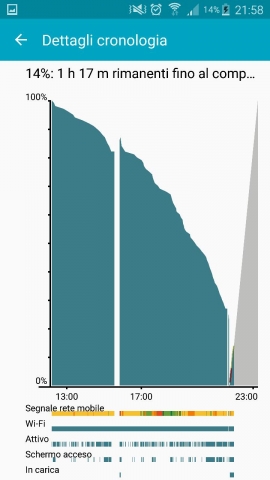

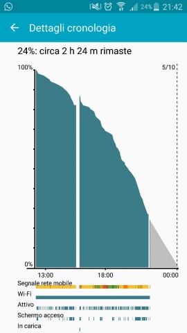

    Non avevo tempo di aspettare il 50% ma cmq accade quello che tu dici ( ho aspettato una decina di minuti).
    Cioè risalita. Quindi?

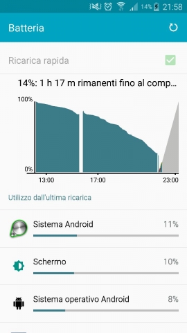

    allora, come da istruzioni, arrivo al 27% stacco la batteria. 5 min e la rimetto. Accendo ed è al 25% come da foto. Neanche il tempo di fare lo screen che scende a 23 22 21 e poi 0%, il tutto in pochi sec. Ed ora in carica al 4% mentre scrivo con voi
    Aggiungo altri due screen

    Manca lo screen dello schermo acceso comunque non mi sembra una batteria da buttare via.
    Sicuramente scalibrata perché da 25 a zero non ci deve andare in pochi secondi.

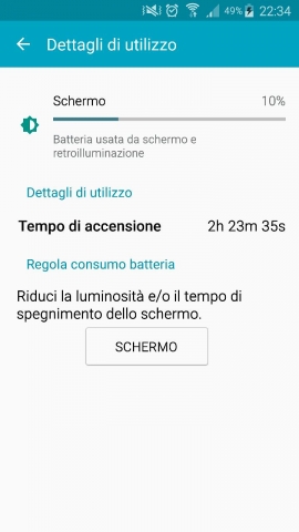

    eccolo, no la carica è colpa mia, avevo collegato ma davvero 30 sec.... proverò a fare questa calibratura

    Visto la forte attività del tuo telef a schermo spento le 2 e 23 di schermo acceso non sono pochissimo.
    La batteria non sembrerebbe del tutto cotta.
    Prendi in considerazione la sua sostituzione solo se dopo due calibrazioni il problema divesse permanere.
