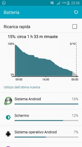

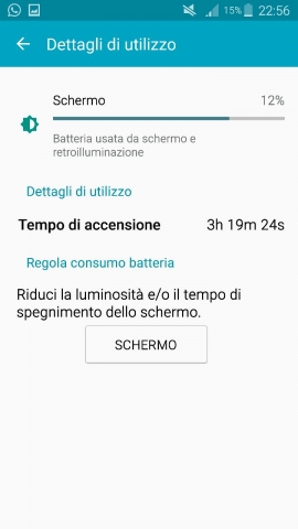

    Ragazzi questi i miei screen,telefono usato poco per me c'è qualche problema

    Quote Originariamente inviato da lelevis Visualizza il messaggio
    Manca lo screen piu importante quello che ottieni tappando sul grafico.
    Magari aggiungi anche quello dello standby cella cosi capisco la durata complessiva della scarica.

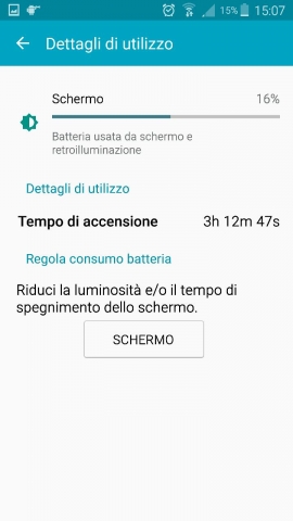

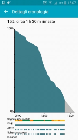

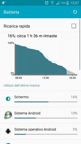

    Non so se é normale,oggi stavo a scuola e non prende benissimo,ho usato molto s note pero che diamine alle 3 lo devo ricaricare????? Devo sostituire la batteria??
    Aiutatemi ho speso 400 euro per avere un terminale con un ottima autonomia ma il mio vecchio xiaomi mi permetteva di arrivare a sera
