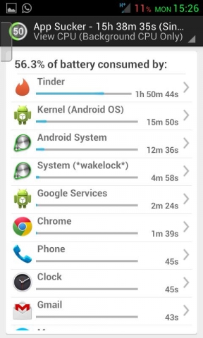

Ecco gli screenshot:
https://www.androidiani.com/extra/im...mage_vRrtq.jpghttps://www.androidiani.com/extra/im...mage_wq8u7.jpghttps://www.androidiani.com/extra/im...mage_mhw5Y.jpghttps://www.androidiani.com/extra/im...mage_c2l1D.jpghttps://www.androidiani.com/extra/im...mage_TEsdO.jpghttps://www.androidiani.com/extra/im...mage_nv9ti.jpghttps://www.androidiani.com/extra/im...mage_eCrGM.jpg
Nella schermata dei processi c'è un applicazione che ruba tantissimo... eppure la uso praticamente niente... mi sembra strano rubi cosi tanto.. anche se è un applicazione che immagino si aggiorni ogni tot per vedere se ci sono persone nelle vicinanze da segnalare diciamo.. A parte quello, le altre schermate non le so proprio decifrare :(
Allora fammi indovinare:
Tinder nonostante non so cosa sia ti chiede di tenere il gps, internet con sync e la localizzazione attivi e ogni tot minuti richiede l'accesso alla posizione e sincronizza giusto?
Direi di si perchè il tuto è testimoniato anche nella parte dei partial wakelock in particolare con multipdp ( multipdp: WL legato alla rete internet mobile (tanto per cambiare).) e da NipLocationReceiverService che serve per localizzare la rete!

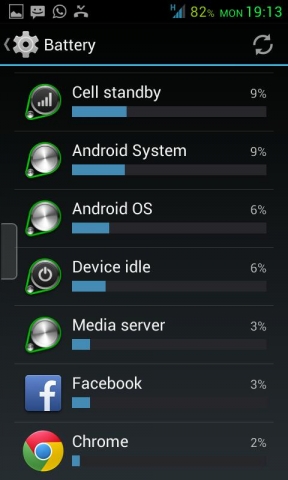

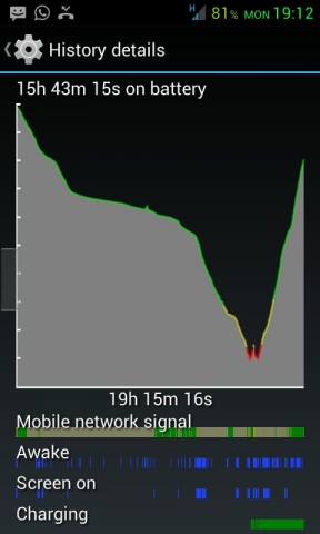

Mi faresti anche uno screen delle impostazioni--> batteria sia con grafico aperto che con grafico chiuso? (anche se è stato caricato un pochino fa niente è solo per controllare una cosa)

Allora innanzitutto grazie mille :)
Tinder diciamo che è un applicazione che cerca persone nelle vicinanze (tipo badoo per capirci) e fa da chat con notifiche push, però il gps io lo tengo sempre disattivato, lo uso solo quando uso il cell come navigatore, quindi la posizione questa app la prende dalla rete come tutte le altre. E' da un po' che ce l'ho e non pensavo fosse così esosa, in ogni caso è normale una durata del genere con una batteria maggiorata con due-tre cicli?
https://www.androidiani.com/extra/im...mage_jeKlY.jpghttps://www.androidiani.com/extra/im...mage_MmrUJ.jpghttps://www.androidiani.com/extra/im...mage_UjBOk.jpg
Intendevi questi screen? L'operatore è tim e il fast dormancy è attivo
Edit: qua segna addirittura 1h50m ma l'ho aperta in tutto pochissimi minuti
prova a disabilitare il fastdormancy (anche se tim lo supporta) e prova a stare per qualche giorno senza quell'app (se ti è possibile).
l'1h50 è quella in cui l'app è stata aperta in background e quindi ha consumato. teoricamente la parte awake dovrebbe essere circa uguale a quella di screen on ma come puoi vedere la tua barra awake è molto più colorata.
