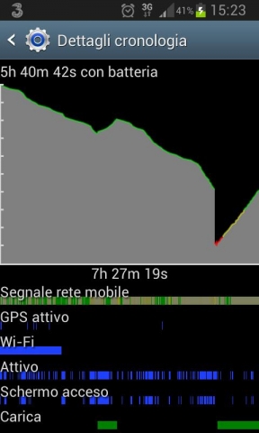

Buongiorno a tutti. Ho un problema con la batteria del.galaxy s2. Ho riavviato il telefono e la batteria era al 50% e quando si e riacceso la batteria era crollata al 12% . E mai successo a qualcuno?https://www.androidiani.com/extra/im...mage_OQM1m.jpg

Situazione di ROM/kernel e età della batteria, partiamo da questo
Allora il telefono è originale quindi la rom e quella nativa. La batteria è una samsung originale potenziata ( quella da 2000 milliampere mi sembra) e ha 2 anni
https://www.androidiani.com/extra/im...mage_mlKil.jpg
frizz871
Ok, la batteria è vecchia, potrebbe essere colpa sua
Ma ti conviene installare better battery stats, gli fai fare un ciclo di ricarica e poi il kernel wakeclock il primo punto che consuma troppo è il colpevole
Cosa devo fare con il kernel? Mercoledi lo porto ad un amico.che mi installa nuovo.sistema operativo e nuova rom.. gli.faccio mettere anche il programma della batteria che mi hai detto
guarda lascia stare, fai fare cose agli amici spesso va a finire con un brick del telefono, per adesso installa better battery stats e fai come ti ho detto, una volta aperto capirai dove vedere
