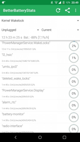

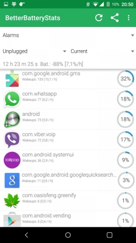

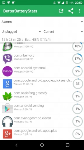

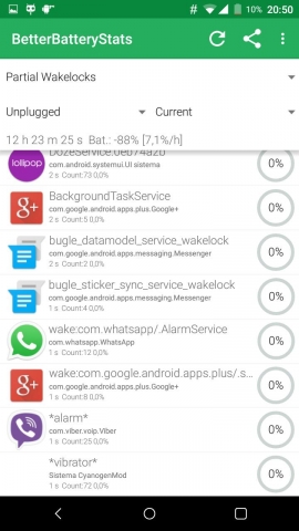

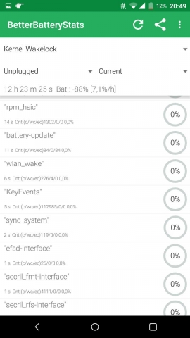

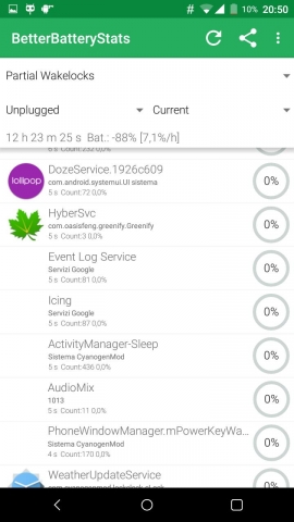

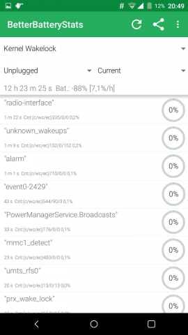

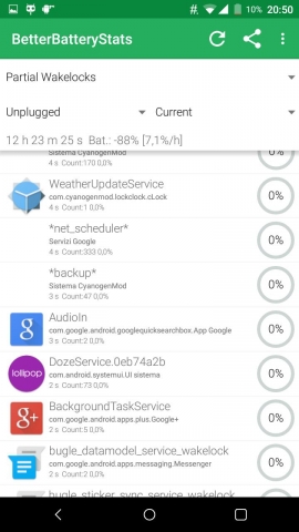

Salve ecco gli screen di better battery stats potreste aiutarmi

salvatore9085
E qual'è il problema? Non vedo alcun wakelock anomalo da questi screen, direi che è tutto perfetto. Ovviamente è impossibile eliminarli del tutto, ma come vedi sono davvero pochissimi se comparati con le 12 ore e più di utilizzo riportate da BBS :).
Non hai caricato la schermata "Other", sarebbe stata utile per vedere le informazioni su schermo acceso, connessioni, etc... ma come già dicevo all'altro utente, la gestione della batteria da parte della ROM mi sembra molto buona.
ste22032
Purtroppo ho messo sotto carica il telefono e non posso caricare la schermata other purtroppo D: comunque grazie mille per la risposta
