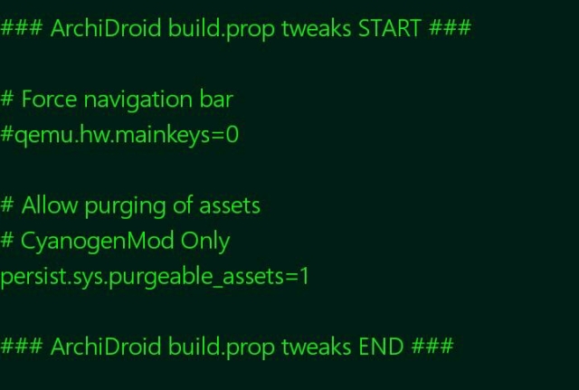

Ho installato ieri la sperimentale (del 25 Apr), e in aroma non ho attivato la navbar. Adesso mi è venuta voglia di provarla, c'è un modo per attivarla senza dover riflashare? Nelle impostazioni non ho trovato nulla. Grazie
Devi inserire questa stringa nel build.prop
qemu.hw.mainkeys=0
Promez
qemu.hw.mainkeys=0
https://www.androidiani.com/extra/im...mage_nqKw0.jpg
C'è già, però con l'hash davanti, devo togliere l'hash da quella riga o aggiungerne un'altra senza?
Togli il # solo sulla stringa
