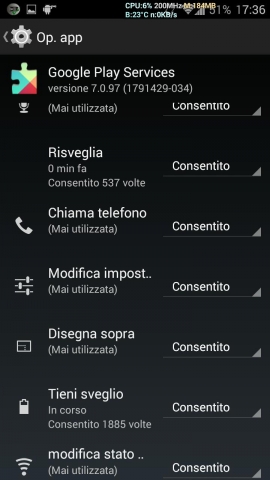

Ma perché accade questo? Mi è successo in stock, in ROM temasek, ed ora che pensavo di aver risolto.. Anche qui. Deve esserci qualche altro motivo al di fuori della ROM
https://www.androidiani.com/extra/im...mage_tuUTk.jpg
Credo di aver trovato la soluzione per tutti quelli che hanno il problema. I nuovi aggiornamenti del play services fanno impazzire il tel svegliandolo continuamente. Fino a ieri non era accaduto perché probabilmente ancora si era aggiornata l'app a seguito del cambio rom...

Anche a me succhiava tanta batteria. Ho risolto disabilitando SystemUpdateServiceSecretCode$Receiver in MyAndroidTools sotto "Broadcast Receiver" --> "Google Play Services"
