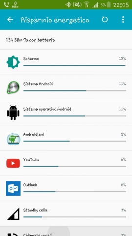

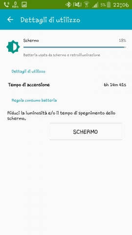

    Posto gli screen della mia giornata con gli aggiornamenti della applicazione play store disinstallato.

    Quote Originariamente inviato da itan84 Visualizza il messaggio
    Purtroppo manca lo standby comunque complessivamente i consumi vanno bene sembrerebbero abbastanza in linea con kitkat.
    Puoi però migliorare non utilizzando piu l'app androidiani che consuma un sacco di batteria di suo e in piu ti costringe a usare solo pagine a sfondo bianco.
    Meglio usare tapatalk a sfondo nero, così puoi stare ore sui forum consumando meno della metà.
    Anche Outlook non dovrebbe comparire a meno che tu non mandi centinaia di mail. Però valuta tu, se ti serve tienila.
    Hai una leggera discrasia tra schermo acceso e sistema attivo ma puo dipendere dal fatto che ascolti mp3.
    Per valutare meglio il consumo del sistema ci vorrebbe lo standbay notturno.
    Edit
    Considerazioni generali
    Da quello che posso giudicare (per cui dai pochi screen cho potuto valutare)
    sembra che lollipop non sia ancora perfettamente ottimizzato per il note.
    Lo si capisce dal consumo dello schermo che è incomprimibile (i pixel accesi sono come lampadine e consumano indipendentemente dalla rom) che su un kitkat perfettamente ottimizzato (come il mio ad esempio) arriva a lambire e spesso a superare il 30% del consumo complessivo, mentre su lollipop non arriva al 20%.
    (il che vuol dire vuol dire che il sistema+app di lollipop consuma in proporzione di piu e abbassa la percentuale dello schermo)
    Spero tanto di essere presto smentito da qualche altro screen... lollipopziano!
