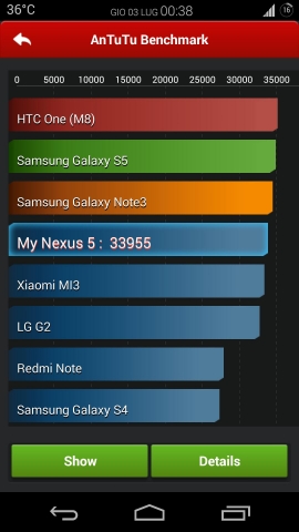

Consiglio il linear .. Con carbon ho fatto 33.000 su antutu ;)
https://www.androidiani.com/extra/im...mage_6xNj7.jpg
