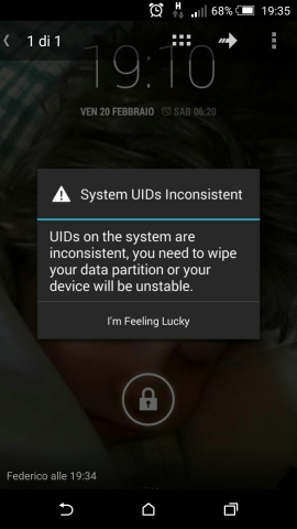

https://www.androidiani.com/extra/im...mage_nS7pb.jpg
Qualcuno di voi conosce il significato di questo messaggio??!!
